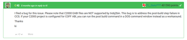

最近的工程,正在用EABI
但发现以前的那种生成bin文件的方式不管用了
请问 选择了EABI 要怎么生成 bin文件
那请问,我现在用的CCS12.3.0, 用以前的这种方法,怎么好像不能生成bin了,
"${CCS_INSTALL_DIR}/utils/tiobj2bin/tiobj2bin.bat" "${BuildArtifactFileName}" "${BuildArtifactFileBaseName}.bin" "${CG_TOOL_ROOT}/bin/ofd2000.exe" "${CG_TOOL_ROOT}/bin/hex2000.exe" "${CCS_INSTALL_DIR}/utils/tiobj2bin/mkhex4bin.exe"
方便试一下这个命令吗:
“${CCS_INSTALL_ROOT}/utils/tiobj2bin/tiobj2bin” “${BuildArtifactFileName}” “${BuildArtifactFileBaseName}.bin” “${CG_TOOL_ROOT}/bin/ofd2000” “${CG_TOOL_ROOT}/bin/hex2000” “${CCS_INSTALL_ROOT}/utils/tiobj2bin/mkhex4bin”您好,我看到了 TMS320F280039C: Post-build failed in CCS12.2 - C2000 microcontrollers forum - C2000︎ microcontrollers - TI E2E support forums,这篇帖子,用他的方法解决了一部分问题,但现在的问题就是,我如果选择COFF按他的方法没问题,但是如果选择EABI,那用他的方法就不能生成正确的bin了(bin里 全是0)
所以,现在的问题是,我用的EABI ,怎么能生成正确的bin,谢谢
