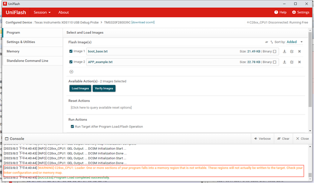

一F280039C .OUT生成的TI-TXT固件 UNIFLASH烧录不了,

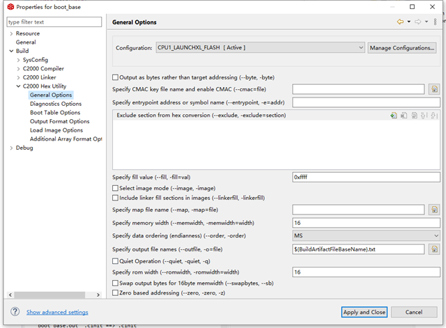

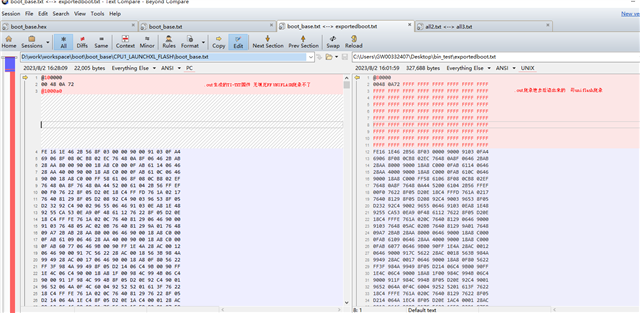

二与.out烧录后从flash读出的格式有细微差异

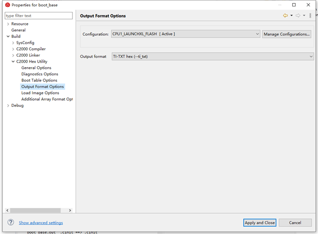

三.OUT生成TI-TXT配置
三.OUT生成TI-TXT配置
该错误消息表明 txt 文件中的代码分配到调试器内存映射无法访问的内存位置:
你能成功用 UniFlash 烧写 *.out 文件吗?如果没有,您可以通过CCS成功烧写*.out和*.txt吗?
这是预料之中的。txt 文件仅包含需要闪存的数据,而闪存区域的导出将包含整个内存范围的数据。
