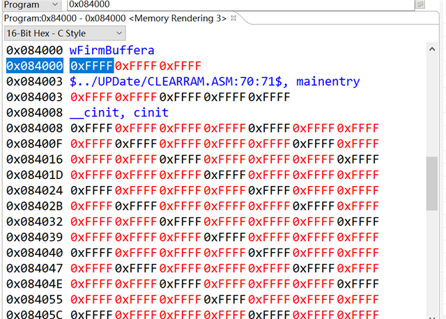

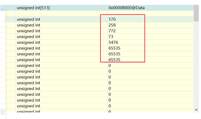

遇到的问题:
执行了Fapi_issueProgrammingCommand之后,api没有返回错误,但是在校验的时候提示错误。
错误的位置是0x84000,期望的烧写数据跟实际读到的数据不一致。
实际flash中的数据:
buffer中的数据:
不知道为什么写不进flash中。

  • 您好,可以先从以下两点开始着手debug:
    1) 尝试仅使用预期数据对有问题的位置进行编程,并查看其是否正确编程。
    2) 在您提供的存储器图片中,看起来所有位置都被擦除-尤其是红色部分,这些位置在您拍摄快照之前已被擦除?
    也许您的代码在程序后有一个擦除-您可以先检查下。
  • 原因大概是因为之前flash D区没有擦除成功,导致写flash的时候触发了一些未知错误,使得flash被意外擦除。
