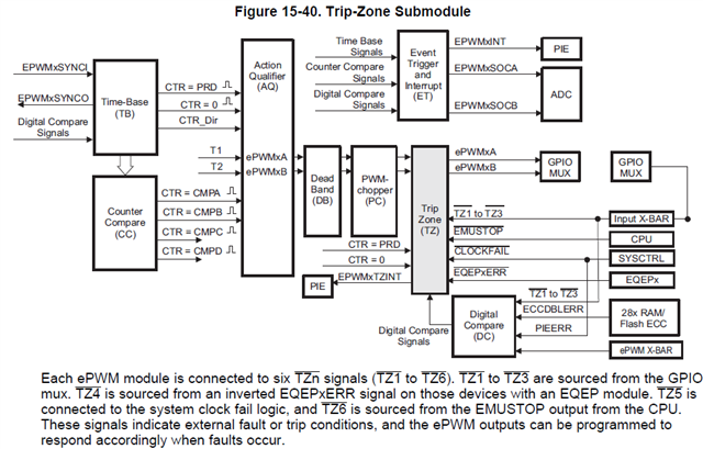

我在阅读control suite关于移相全桥应用峰值电流模式控制的例程时,了解到超前桥臂的开关动作是通过TZ模块实现的。根据DSP的功能配置示意图,TZ模块在死区模块之后,似乎是不能加入死区的。但是例程中又给出了该桥臂加死区的汇编程序。请问该怎么理解?

看一下spruhm8i_TMS320F2837xD Dual-Core Delfino Microcontrollers Technical Reference Manual (Rev. I) 15.11.3 Using CMPSS to Trip the ePWM on a Cycle-by-Cycle Basis
