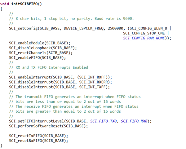

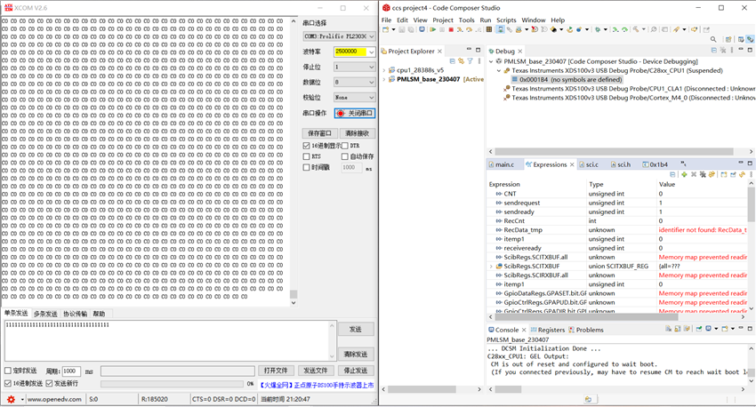

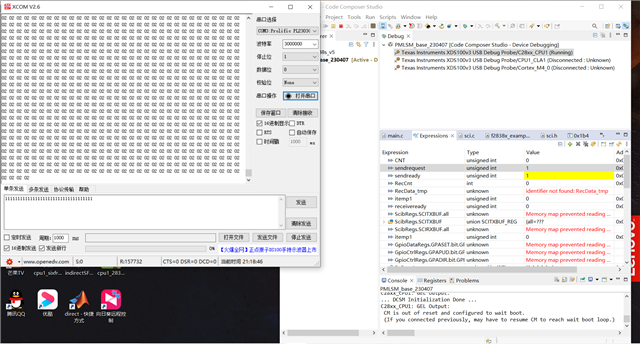

使用sci模块 实现对绝对值编码器的控制 多摩川编码器要的波特率2.5mbps,设置sci2.5mbps时,发送数据为0x02,串口调试助手接收出现错码0xc0,并且调试助手向dsp发送数据也错码,当设置为3mbps时,收发数据都是正常的。下面图片分别是设置sci为2.5mbps,3mbps,以及sci设置波特率配置代码。

并且调试助手向dsp发送数据也错码,
能具体描述一下吗?
