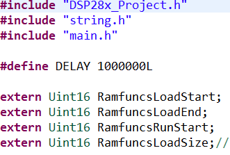

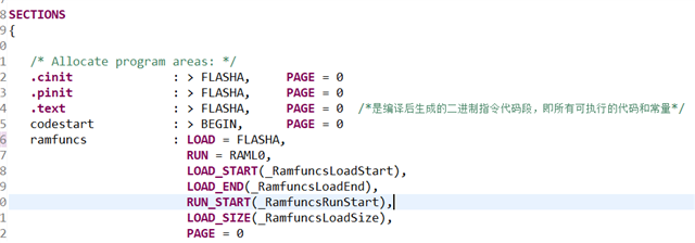

步骤一CMD替换为F28062.CMD

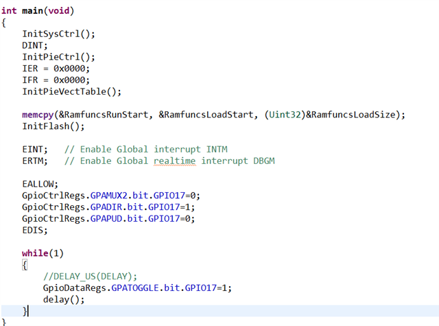

步骤二MAIN程序中测试如下

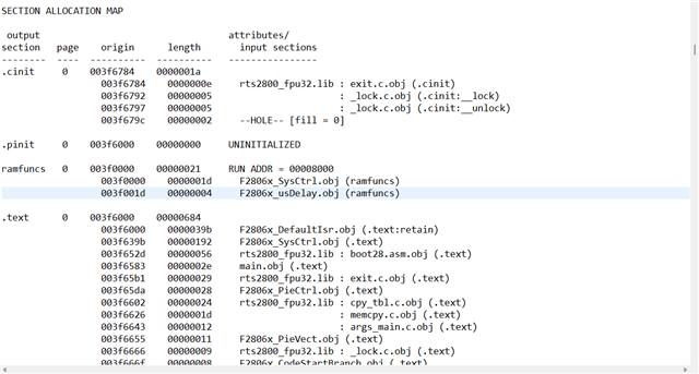

步骤三 CMD中FLASH配置字段和map中字段

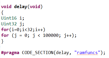

问题描述:RELEASE编译后下载到DSP中程序无法正常运行,理想情况为每隔delay的时间端口17电平反转一次。测试时发现delay函数不起作用,单步执行时程序甚至能跑到while外面。(测试一)
(测试二)注释掉delay使用系统自带DELAY_US,下载后电平可翻转,但是掉电后再次上电后程序消失了。端口电平没有变化
