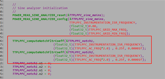

案例中电压环对反馈电压执行了NOTCH滤波,我不明白的是为什么要连续调用两次,滤波器的参数都是一样的。例程截图如下:
滤波器参数初始化:

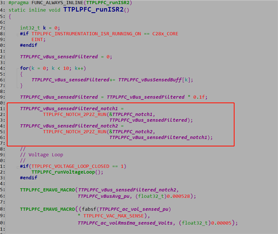

电压环滤波处理:这里电压两次滤波
