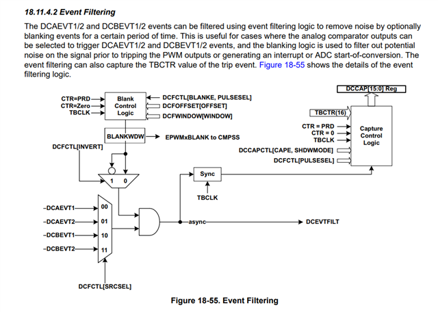

1.在EPWM设置函数的闭环部分中,首先对于EPWM2模块的AQ动作进行了设置,将DCEVTFILT连接到T1,并设置了T1U和T1D动作事件。但随后又在TZ模块中将DCEVTFILT事件进行了设置,也同样设置了在事件到来时分别处于上升沿以及下降沿两种情况下EPWM的动作,为什么要这样做?
2.关于280049的TZ子模块,我找到的资料里并没有说明TZA或TZB可以结合TBCTR处于上升沿还是下降沿对EPWM的输出进行修正,为什么程序中结合了上升或下降沿?
3.最后又设置了TZA与TZB不动作,那之前设置的Advanced Trip Zone Action指的是其他什么吗,这个Advanced怎么理解。

  • 你好,你使用的例程具体是哪一个?能否说明一下文件路径?
    参考下TRM第18.11.4.2章节:
  • 你好,此项目路径为C:\ti\c2000\C2000Ware_DigitalPower_SDK_4_04_00_00\powerSUITE\source\devkits\.meta\TIDM_02000。
    我参考了这一章节的内容,似乎和我的问题关系不大,我的疑惑是此程序中既设置了TZ子模块响应事件,又同时在AQ子模块中也设置了相同的响应事件,我不清楚为何要这么做。
  • 你好,
    该路径下我不到该项目
    能否指出具体在第几行?
    你给的代码中我只看到了AQ模块有相关配置。
