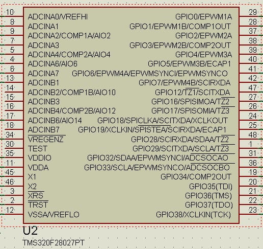

Proteus8.0仿真TMS320F28027时遇到的几个问题,希望得到大家指导,
void main1(void)
*模拟引脚输出测试:   * Proteus仿真,AIO6引脚接2K上拉电阻时:
 *   执行GpioDataRegs.AIODAT.bit.AIO6 = 1;输出只有100~200mv,
 *   没接上拉电阻时输出更小22mV左右,执行上述语句为什么输出不是3.3V左右呢 ?

连续遇到这几个问题,我产生了各种怀疑?
  • 仿真可能不靠谱
    1.确认GpioCtrlRegs.AIOMUX1.bit.AIO6 = 0;//AIO6 enable是GPIO模式还是特殊功能模式?
    2.注释掉EPwm1Regs.ETFRC.bit.INT = 1;此句    应该是可以进入一次中断吧    此句应该是清除中断标志位   为下次进入做准备的
  • "1.确认GpioCtrlRegs.AIOMUX1.bit.AIO6 = 0;//AIO6 enable是GPIO模式还是特殊功能模式?"::  使能引脚AIO6/ADCINA6作为模拟输入输出端口,然后在配置方向为输出。此引脚没有GPIO模式如下图所示:
    对于“2.注释....准备的” ::那句是强制产生EPWM_INT中断事件,不是为下次进入做准备的,为下次准备的是中断服务子程序中“...CLR.INT=1; .....ACK3=1;"
  •  EPwm1Regs.ETCLR.bit.INT = 1;
    PieCtrlRegs.PIEACK.all = PIEACK_GROUP3;
    为下次产生中断做准备的是上的两条。
    谢谢你观看这种要看程序解决问题的贴,呵呵
  • 很久没有看帖子了,去年在淘宝上买了块官方demo板,测试程序发现是仿真软件中的仿真模型有问题。
