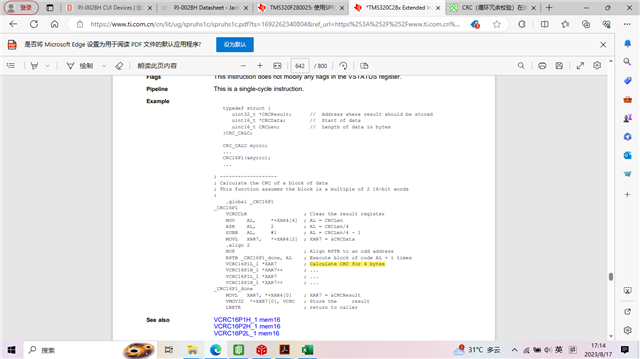

TMS320F280025: 使用SPRUHS1C文件内642页提供CRC例程输出结果不正确。
Part Number: TMS320F280025
Other Parts Discussed in Thread: C2000WARE, CONTROLSUITE

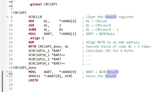

创建的.asm文件如下:
调用汇编函数如下:
Uint16 inputdata[6]= {1,2,3,4,5,6};
mycrc.CRCData = inputdata;
mycrc.CRCLen = 12;
 CRC16P1(&mycrc);

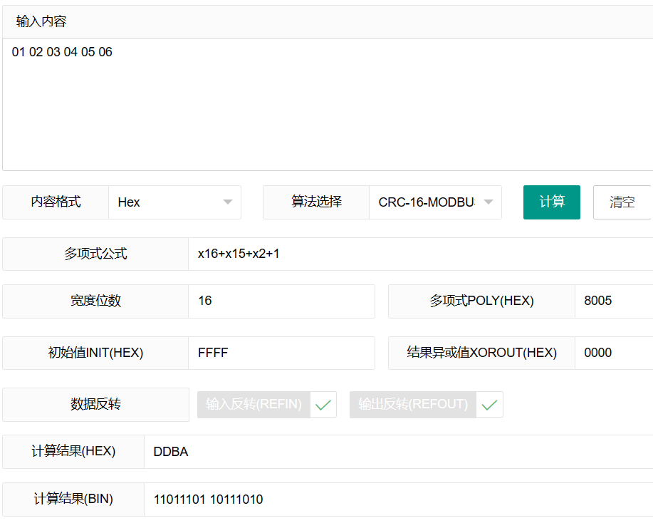

返回结果为 0x8059  ,与正确结果0xDDBA不对应.
请问是原因什么导致的?

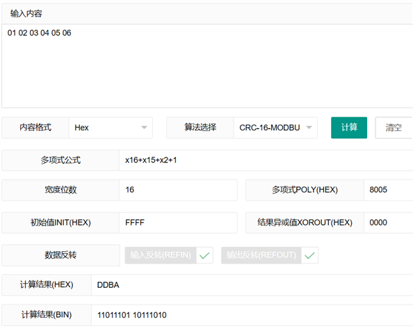

  • 你好,多项式类型如下:
    CRC-16-MODBUS
        x16+x15+x2+1
     在线计算器计算的正常结果是 0xDDBA。

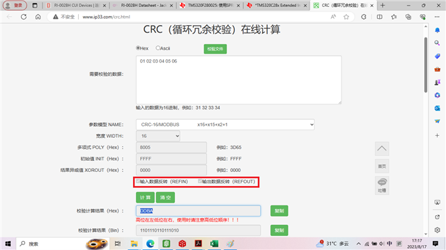

  • 我觉得他是把那段代码复制出来用的
    按照注释理解 这段代码是做了4个字节的crc校验吧 而不是12个字节
    而且注意
    这种计算 输入 输出都做了反转
    工具默认就是反转的 而且不能更改
    我在做校验对比验证的时候 用的是这种校验方式
    把要校验的数据 以16bit为单位 按照低字节在前 高字节在后的顺序 输入到这个工具输入框里
    在388里 选择crc16 poly2 0x1021 也是按照低字节在前 高字节在后的顺序进行校验,不过这个无所谓 应为校验顺序可选的 哪个在前哪个在后都行 只要验证工具和388设置的方式一致就可以 因为我的系统里要和430单片机通许,所以我才选择低字节在前

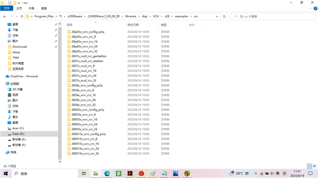

  • 你是已经用查表法实现校验了对吗 那是不是就不比一定要用文档里的汇编了呢
    至于这个“那我要用VCRC单元做如下图的校验需要调用那个汇编例程?”
    C2000ware 没有相关的280025的例程

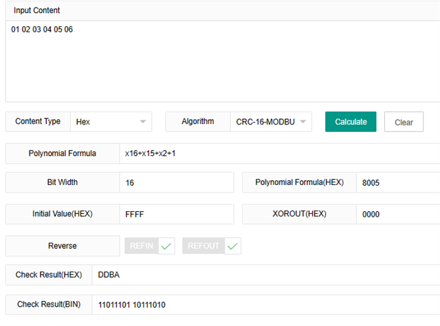

    CRC-16-MODBUS
        x16+x15+x2+1

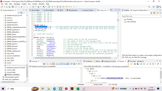

    _CRC16P1
    		VCRCCLR 					; Clear the result register
    		MOV		AL, 	*+XAR4[4] 	; AL = CRCLen
    		ASR 	AL, 	2 			; AL = CRCLen/4
    		SUBB 	AL, 	#1 			; AL = CRCLen/4 - 1
    		MOVL 	XAR7, 	*+XAR4[2]	; XAR7 = &CRCData
    		.align 2
    		NOP 						; Align RPTB to an odd address
    		RPTB _CRC16P1_done, AL 		; Execute block of code AL + 1 times
    		VCRC16P1L_1 *XAR7 			; Calculate CRC for 4 bytes
    		VCRC16P1H_1 *XAR7++ 		; ...
    		VCRC16P1L_1 *XAR7 			; ...
    _CRC16P1_done
    		MOVL 	XAR7, 	*+XAR4[0] 	; XAR7 = &CRCResult
    		VMOV32 	*+XAR7[0], VCRC 	; Store the result
    		LRETR						; return to caller

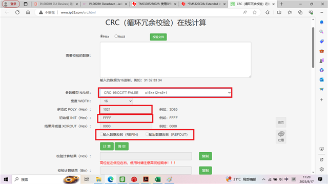

  • 你好,根据回答的方法,
    我将
    Uint16 inputdata[6]= {0x01,0x02,0x03,0x04,0x05,0x06};
    Uint16 CRC16inputdata[3] ={0x01,0x02,0x03,0x04,0x05,0x06};
    修改为
    Uint16 inputdata[3]= {0x0201,0x0403,0x0605};
    Uint16 CRC16inputdata[3] ={0x0201,0x0403,0x0605};
    得到的结果是
    *(CRCResult) = 0x00009E33;
    CRC16resultP1 = 0x0000DA6F,
    CRC16resultP2  = 0x0000D71C,
    其中CRC16resultP2  = 0x0000D71C,符合多项式CRC-16-CCITT-FALSE   x16+x12+x5+1的结果,
    但是我需要多项式CRC-16-MODBUS   x16+x15+x2+1 的VCU计算例程,
    请问我需要怎么修改才能得到我想要的结果?

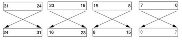

  • 当RefIn为True时,输入的原始数据的每个字节需要做个逆序的处理,注意:针对的每个字节,而不是整个数据,以一个4字节的原始数据为例:

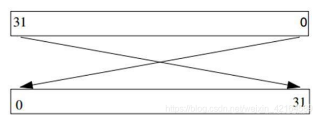

    当Refout为True,需要对输出数据做一次整个数据的逆序处理,注意:这里做的逆序和RefIn不同,它不是按字节逆序,而是整个逆序,以CRC-32为例来说明,最后的数据为32位,当Refout为True时,翻转如下:
