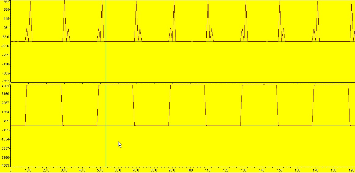

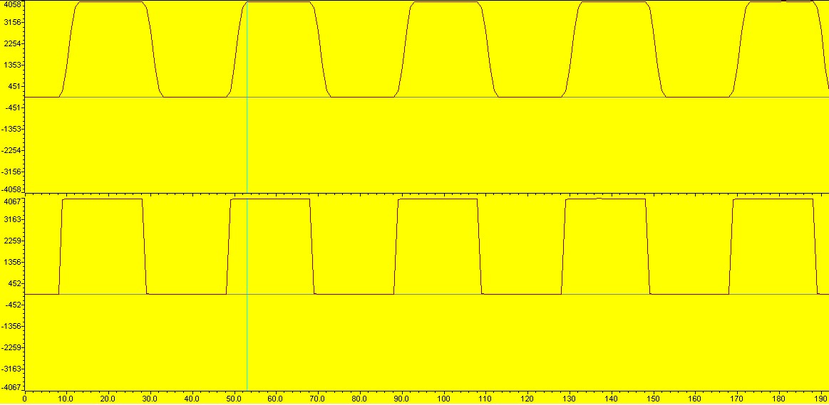

在Example_2803xClaAdcFir的CLA_FIR.asm中出现如下代码,主函数说明是FIR滤波器,但是无法理解这样的算法能实现滤波?
代码如下,德仪专家顺便说说在这个例程之下的两张图(高通滤波器和低通滤波器),表示看不懂,连坐标都没有
