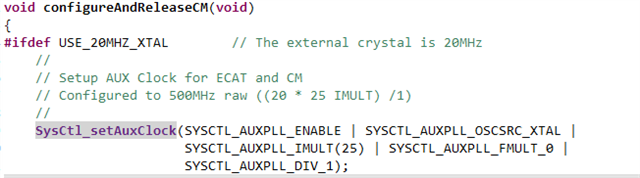

时钟问题,我使用TMS320F28388D芯片并使用了CM和EtherCAT功能。
官方例程中,CM和EtherCAT时钟配置如下:
将20MHz的晶振倍频后产生500MHz的时钟,然后分别4分频和5分频提供给CM和EtherCAT,使他们分别运行在125MHz和100MHz的主频下。
但是,我使用syscfg工具搭建了一个工程,想配置时钟时,发现我如果按照这个配置,会产生以下警告:
这个警告告诉我,500MHz太大了,最多支持400MHz。
那么请问:
1:例程使用500MHz安全吗,是否超出限制,会影响系统运行吗?
2:如果使用syscfg工具,是否只能降低CM核心主频到100MHz运行?
