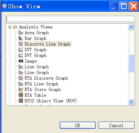

一个最方便的办法就是在expression窗口中,点右键,在下拉菜单中选“graphic"就可以了。
如果要调一些参数,在graphic窗口中也可再进行设置。

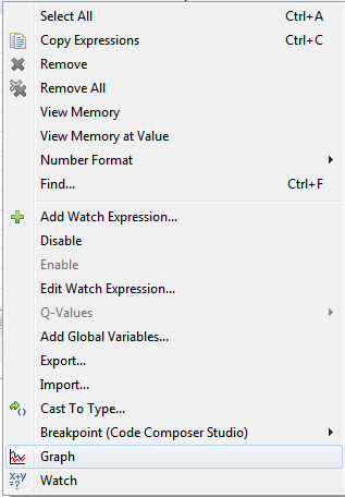

没有看到“点右键,在下拉菜单中选“graphic"就可以了。”
右键的下拉菜单见下图。注意要在Expressions窗口的变量上点右键,并且一定要连接芯片。
你的CCS是哪个版本?是不是没有安装完整?
5.4.0安装的时候没有完整安装,只装C2000系列的,要如何再安装这个呢
重新安装一下吧。
