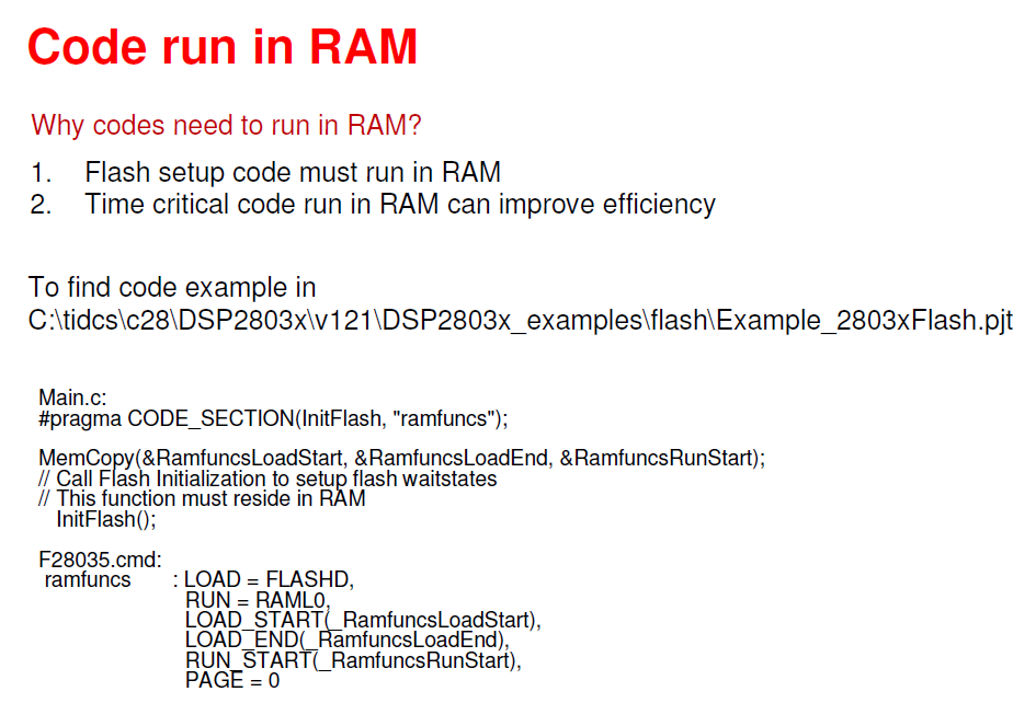

TMS320F28069 怎么把把程序copy到RAM,都在RAM中运行然后关闭FLASH,有相应的例程吗?
  • 有大概三个步骤需要执行,之前曾有总结过F2803x的,对于C2000所有都是适用的,如附图。
    例程只有一个,可以在对应路径下找到,除了Flash以外的都是基于RAM运行的。
    建议在例程中使用搜索方式找到对应关系了解是如何实现的。
  • C:\TI\controlSUITE\device_support\f2803x\v121\DSP2803x_examples_ccsv4\flash_f28035  是这个例程吗? 好像这个例程不对啊  你那有例程吗  能直接传一个给我吗? 你的联系方式多少? 我的邮箱 286600538@qq.com 谢谢
  • 是的,就是这个,有什么问题呢?不这最新的版本是v125,你可以更新一下controlSUITE看看。
