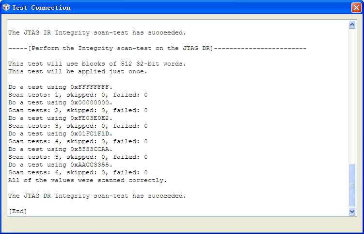

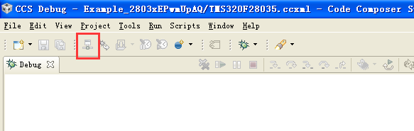

前期用的是CCS3.3,仿真器XDS100USB,现在想用CCS5.2,导入CCS3.3工程后,编译均正常,但点击CCS Debug后,Connect Target图标出现下图1暗图标,我用Test connection出现下图2连接好像成功了,请问怎样才能连接上仿真器?刚用CCS5.2求各位多多指点。
                                                                                图1
                                                                         图2
  • 你从编辑界面直接切换到debug界面是无法连接目标板的,需要在编辑界面,编译好工程没有问题之后,开始调试工程。
    可以在工程上右键->debug as->Code Composer Debug Session,或者是直接点击快捷键(小虫子图标)开始工程调试。
    CCS的默认设置是开始调试后自动连接目标板,然后擦除烧写,知道运行启动状态。你可以通过设置,关闭自动实现后面的步骤,以手动实现。
