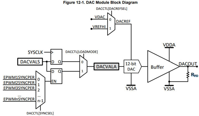

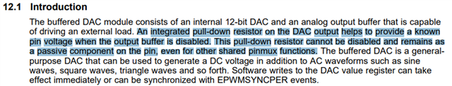

这个50kΩ的下拉电阻是用于DAC输出的,当使用ADC功能的时候也不能被禁用:
(spruhm8i_TMS320F2837xD Dual-Core Delfino Microcontrollers Technical Reference Manual (Rev. I)第1757页12.1 Introduction & Figure 12-1. DAC Module Block Diagram)
这个50kΩ的精度,也是给不到的。补偿的时候把它当作50kΩ就好。

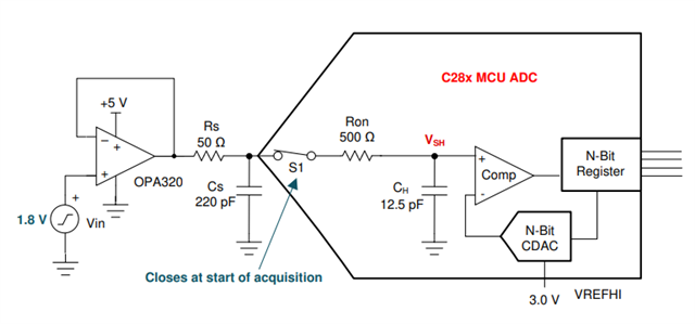

在实际工作的过程中,比精度更重要的一个问题是,这个50kΩ的电阻会和端口内部的ADC采样电路部分并联,zhcaai7a_C2000 MCU 的 ADC 输入电路评估(使用 TINA-TI 仿真工具) (Rev. A)第3页图 1-1. ADC S+H 电容器的稳定给出了端口内部ADC采样保持部分的等效电路:
虽然手册中未给出,但是50kΩ的DAC下拉应该是位于S1采样开关之前的,可以看到当ADC工作时两部分就会并在一起。

Hi Haiwen,
这个下拉的精度为+/- 20%。
这是否可以解决客户的问题?
