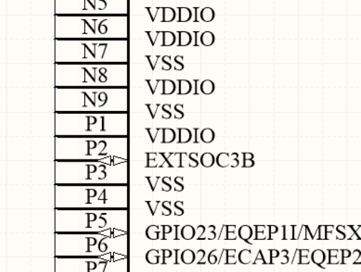

我在TI官方下载的28346封装,和ultra librarian软件,转换成altium的库文件,然后用到了我画的一块6层板上。现在发现,将1.2V和3.3V两个电源短路了,经仔细检查,发现官方提供的28345 datasheet上面的P1引脚是“VDD",但提供的封装上P1引脚却为"VDDIO",悲剧啊!!!!!!!整个板子 包括其它AD DA FPGA都要废了。。。要被老板骂了。
附件是alitum的库文件。请问TI工程师,现在如何挽回?Ti提供的文档居然是错的。。。。
