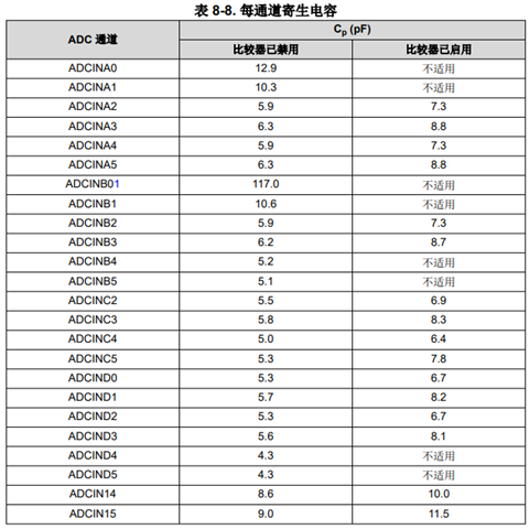

你好,请问TMS320F28379D中每路差分采样对应的CP值是多少,我需要根据他们来计算我所需要的窗口时间

请查看zhcsc63o_TMS320F2837xD 双核微控制器 datasheet (Rev. O)第110页8.10.1.2.6.2 单端输入模型参数的表 8-8. 每通道寄生电容
