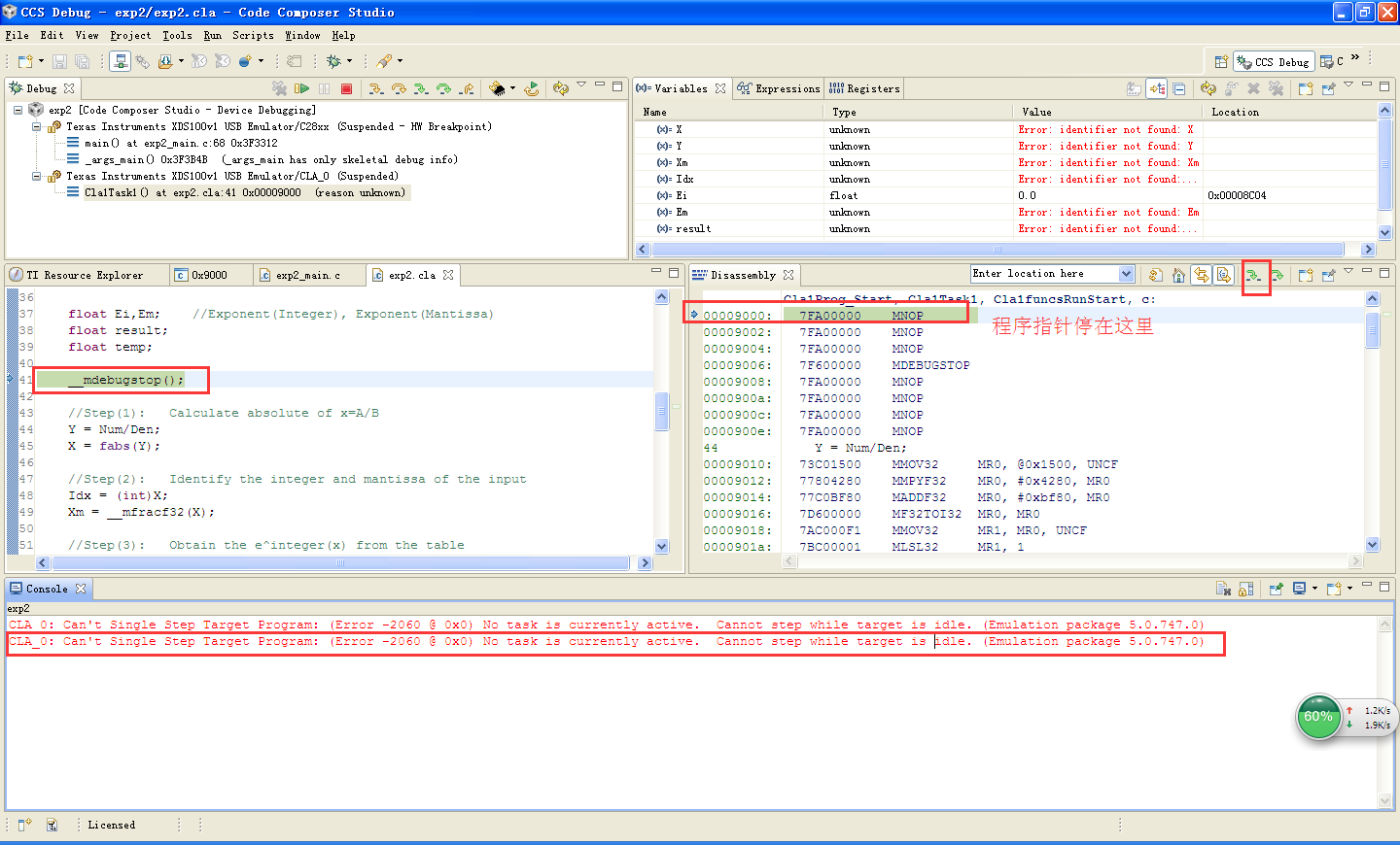

  • 我也是同样的问题,单步运行就提示“CLA_0: Can't Single Step Target Program: (Error -2060 @ 0x0) No task is currently active. Cannot step while target is idle. (Emulation package 5.0.747.0)”,
    我先是,build project,再点小虫子,再连接使用CLA0仿真器,再load sysmol,程序指针就停在下图标示位置,再点单步运行,就出现提示,不知道上述现象是什么原因?求解

    2.在.cla程序里面加__mdebugstop(),当运行CPU1时,就好停在__mdebugstop,再单步执行.cla代码,那么在单步调试.cla代码时,CPU1是否也一直在运行,相互之间不影响?

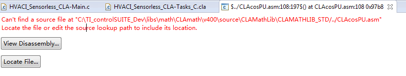

  • 您好,我按照你所说的调试CLA成功了,但是在单步调试时,程序运行到CLA相关函数时,如:ipark1.cos=CLAcosPU(rg1.Out);进行单步调试出错,如下: 请问是什么地方出错了吗?谢谢!!!!!!
  • 是这样的过程,先在主程序中配置好CLA不触发,然后connect CLA, load sysboml,此时还是不能单步,运行触发后,CLA程序触发运行了,因例程中增加了__mdebugstop();会在此停止,然后可以单步了。
