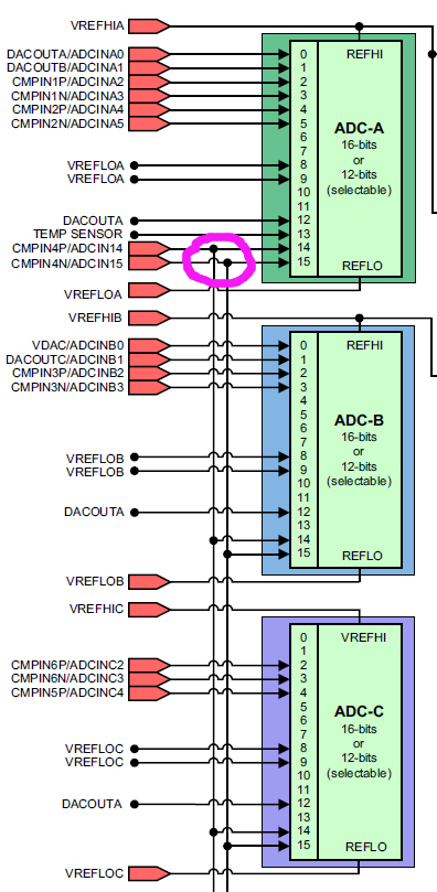

F28377D AD口分配问题
现在发现有两个AD口是ADCIN14和ADCIN15,从图上看连到每一个AD模块
1.是不是相当于,ADC-A B C D 这四个模块都可以采样这两个口?
2.如果把ADC分配给了不同的cpu核,比如ADC-A、ADC-B分配给cpu1,ADC-C、ADC-D分配给cpu2,那么是不是这两个    核都可以读取ADCIN14和ADCIN15呢,而其他引脚却不能两核公用呢?谢谢
