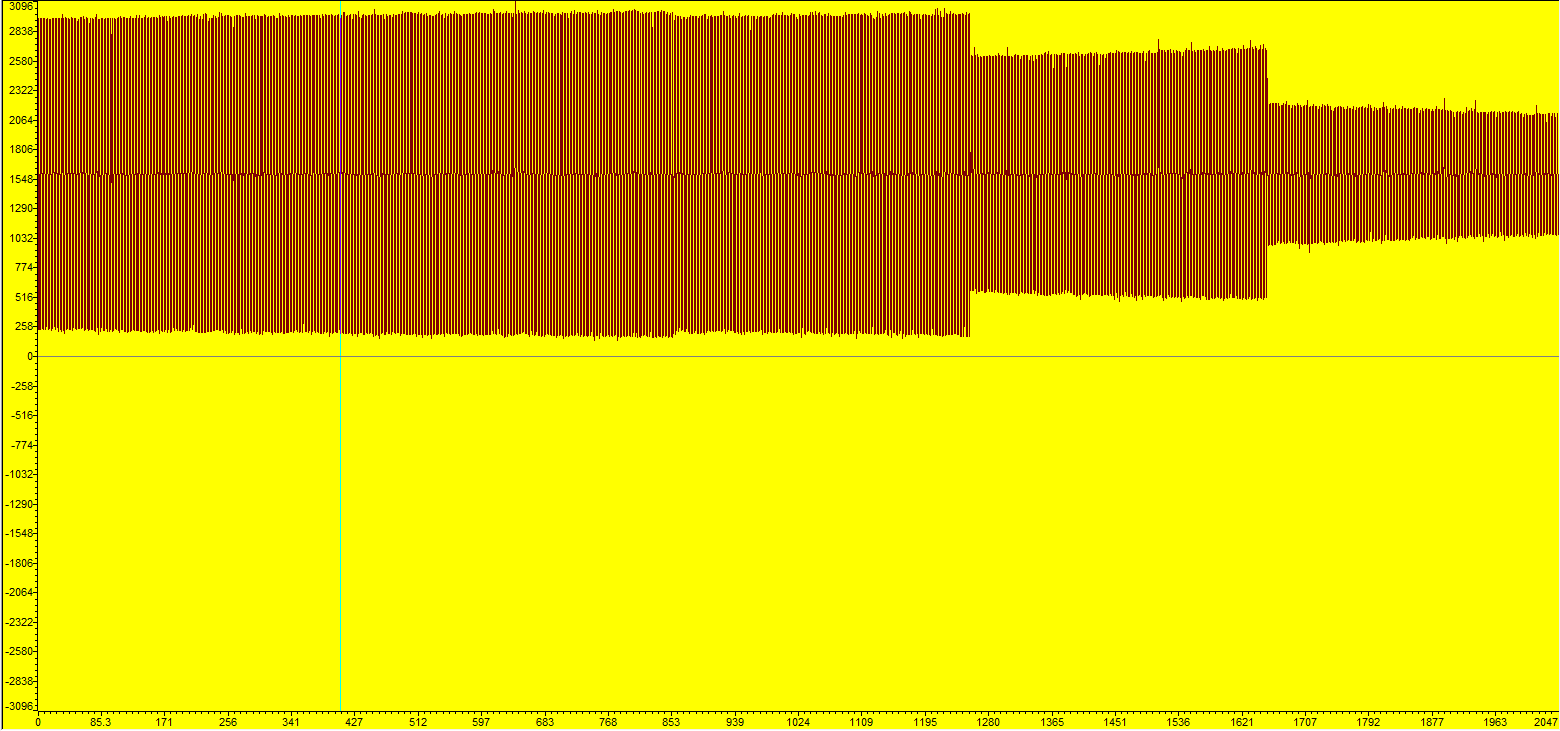

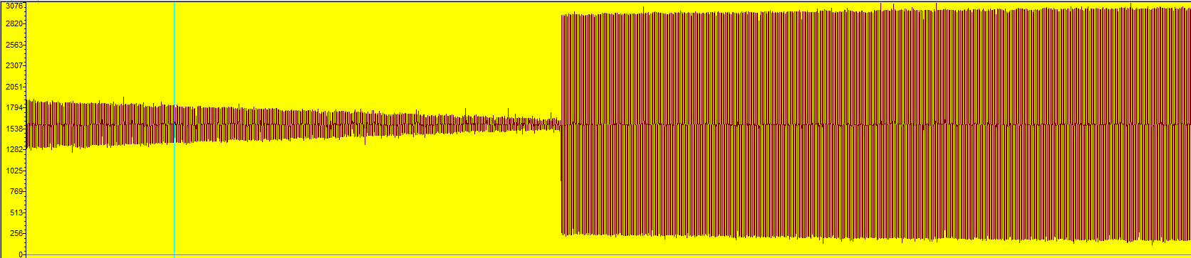

DSP28335应用片内ADC采样信号异常
本人应用DSP28335片内ADC对外部信号进行采样,其中信号为正弦波、2KHz、VPP = 2.2v,偏置1.1V(保证信号在正半轴范围内,且信号在3V范围内),应用信号源给出!其中片内ADC采样率是通过ePWM进行产生的,采样率为8KHz,通过28335片内ADC采样的波形如下图所示:
图1:片内ADC采样波形
图2:片内ADC采样波形2KHz正弦波
  • 你好  不知道你的Graph是怎么设置的     可能是相关参数设置不合理
    建议你先以查看变量的方式看看采集到的数据的大概变化是否符合正弦波
  • 您好,感谢您给予回复意见,您提出的这一点在最开始就予以排除了,因为Graph中的数据类型和自身定义的数据类型不一致的话,显示的波形肯定不会正确,我现在定义的数据类型为浮点型,即float32。数据类型这一块可以排除,我最担心的是不是我的片内ADC应用的不正确。下面把我对ADC的相关配置书写如下,希望能从这一块帮忙查找一下:

    为了获得较高质量的信号,对外部信号采用了过采样处理,其中应用内部2路通道采集外部1路,采集的波形就如上面图中的那样【最开始应用的正常采样,即1路对应1路,采集的波形也是上图中的那样】。希望能给予指导和建议!
