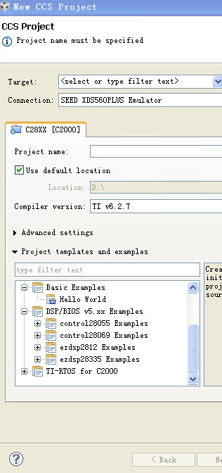

我在学习在DSP2812中使用DSP/BIOS,用来调度多个任务。我是将Ti给的官方头文件库做移植的,其中我屏蔽了timer1和timer2,因为这两个定时器被BIOS占用了,同时我将PIEVECT_Table相关的文件屏蔽,使用DSP281x_Headers_BIOS.cmd和使用DSP/BIOS配置自动生成的cmd文件去分配ROM和RAM,这样能够编译通过,并且通过SEEDxds560plus仿真器也能够进行在线仿真,但是我不知道如何将使用了DSP/BIOS的程序固化到芯片上。
请教各位大大,DSP2812使用DSP/BIOS如何将程序固化到芯片上,我不使用操作系统DSP/BIOS的时候会下载程序到flash中。
