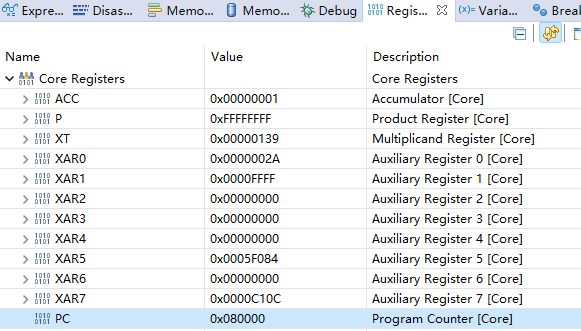

如题,如何获取PC寄存器的值?
在CCS进行在线Debug时,可以查看PC寄存器的值,如何在代码中获取PC的值呢?
__get_XT:
PUSH XT ;; push the XT value onto the stack
POP ACC ;; pop the value into ACC to return to the calling function
LRETR
__get_P:
PUSH P ;; push the P value onto the stack
LRETR
__get_ACC:
LRETR ;; return ACC to the calling function
可以尝试下上面的代码。
