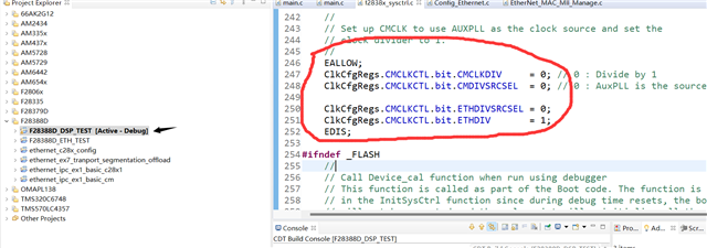

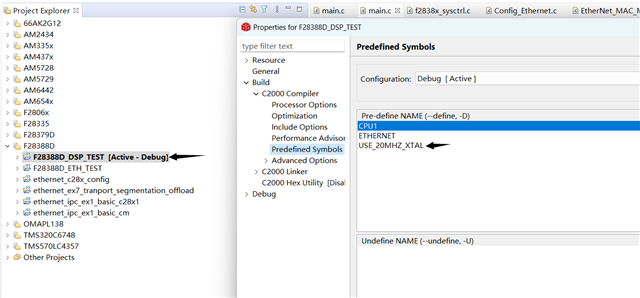

手头有块TMDSCNCD28388D板卡,硬件版本号是MCU063A,根据板卡的用户使用手册,知道MCU使用的外部有源晶体是20M,故在CCS工程中对C2000侧的预定义标签作如下配置:
其它参数未做修改,进调试模式后,先加载C2000代码,然后加载CM代码,启动C2000代码,然后启动CM代码,之后发现板卡上以太网PHY DP83822的RX_CLK和TX_CLK实际频率是2.5M,与正常频率相差10倍,然后示波器测了MCU出来的MDC和MDIO信号,MDC时钟大约4--5M左右,在正常范围内。
下图是在C2000侧配置的CM时钟和以太网模块的时钟,此处参数感觉也没啥问题啊。
