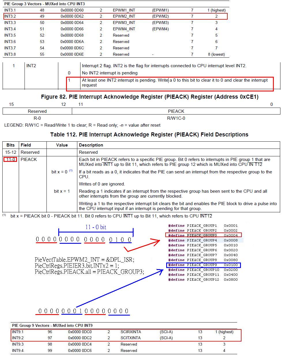

PieCtrlRegs.PIEACK.all = PIEACK_GROUP7;这句代码是什么意思
不太明白,谢谢!!!
  • 清ACK中断,通常用在ISR的最后;
    使得同组的其他中断能响应。
  • 簡單來說,每次中斷觸發結束之後,必須將中斷旗標清除,這樣才有辦法再接受其他中斷的產生:
    以下圖這範例說明:
    因為我是用在ePWM2,所以對照一下是設定在GROUP3 & INT3.2 ( PieCtrlRegs.PIEIER3.bit.INTx2 = 1; ),中間程式省略,一直到
    PieCtrlRegs.PIEACK.all = PIEACK_GROUP3  設為1, 這樣GROUP3 (int3.1~int3.x)裡的其他中斷才能接受其他的中斷產生。
    因為你沒有提供比較詳細的程式,但觀念是一樣的,不過我猜這是用在SIC的。
