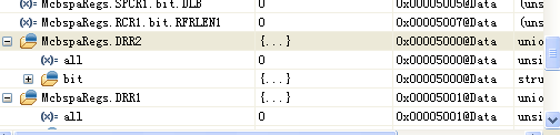

接口设置没有问题,和外接ad用i2s通信,就是没有数值!!!!
顶!!!!!!!!!!!!为啥drr1,drr2用ccs4.2看都是0
你观察数据有没有实时刷新呢?

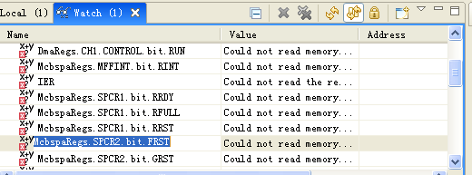

现在我的数据保持在最大值,rrdy始终是0,完全不刷新,我用示波器测试过几个引脚信号,都正确,就是没有数据刷新
你在观察窗口的数据上,手动刷新的方法是右键refresh刷新数据,观察窗口上有一个上下的双箭头continue refresh是连续刷新
您看看,刷新不出
你是测量过到DSP引脚上是有数据的吗?刷新还是没有的话,有可能是你的MCBSP的代码不正确了
刷新后如果暂停则出现了rrdy=1,但是不能在刷新的同时看到rrdy的变化,为何会这样
查看变量你是使用连续刷新吗?你的rrdy变量初始化值和变化范围是多少,这个1表示什么?
