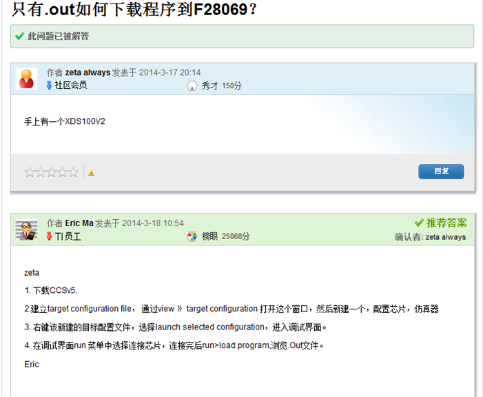

正在用ccs6学习28069,请问如何将.out文件下载到28069芯片中?
  • 先连上板子,然后点击Run-Load-Load Program,在打开的窗口中Browse到你要下载的.OUT文件就可以了。
  • 可以通过View 打开target configuration,,找到F28069.ccxml,文件, 右击launch target, 就可以下载了。

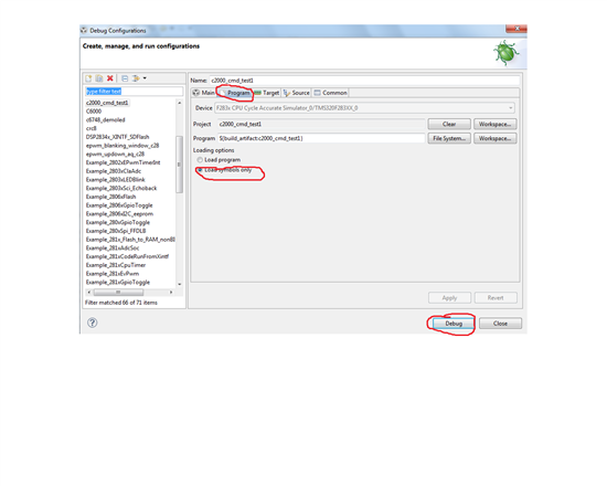

    结果:Can't find a source file at "D:/Work/TIv5_CO/dmc_gui_130308_chris/sw/solutions/instaspin_motion/src/proj_GUI.c"
    请问怎么办?
  • 先通过debug configuration配置为load symbols only,然后debug。这样不用编译工程,直接连上板子,然后再去找到out文件下载。
  • 我刚刚在学习,对ccs还不熟悉,请将操作步骤细化一下,非常感谢您的回复。
  •  按照图片上红圈的地方操作就可以了

    ”Can't find a source file at "D:/Work/TIv5_CO/dmc_gui_130308_chris/sw/solutions/instaspin_motion/src/proj_GUI.c"“
    2,先通过debug configuration配置为load symbols only,然后debug。这样不用编译工程,直接连上板子,然后再去找到out文件下载。
    load symbols 和 load program有啥区别啊?
