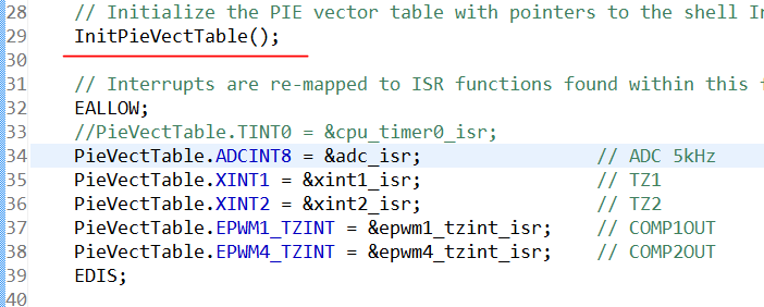

历程中的函数颜色是蓝色的,并且字体加粗。请问这是如何设置的,谢谢!
函数的定义和调用是会自动加粗的,而文本的颜色和字体,你可以通过菜单Window->Preferences->General->Appearance->Colors and Fonts来设置。
详细点说是这样,点菜单栏上的windows,选择preferences, 在弹出的对话框中点开general --> appearance --> colors and fonts,
在C/C++中修改你想要的字体和大小就可以 但是也看到有网友说进去后还是看不到colors and fonts
遇到问题如同你楼下的回复,进去后的选项卡是空的。
CCS版本号为 CCS4.1.2.00027
文本的字体我已经设置过了,但是函数没有自动变粗。而且我不知道怎么设置函数的颜色。若不嫌烦,还请详细说下,或者把设置对话框那里截个图给我看下。不胜感谢!!

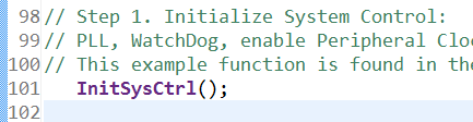

抱歉,之前说的有误。CCS中函数定义都会自动加粗,而调用不会加粗。而在TI所提供的.c文件中定义的初始化函数,调用时也会加粗且呈紫色,以示区别。在设置中设置的是代码或注释等的字体和颜色。
那请问你知道如何设置使得代码调用时加粗和紫色吗?谢谢~
没有这样设置的相关资料。
