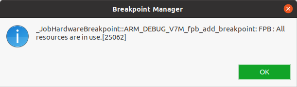

最多只能打一个断点,并且无法单步,一点单步或者加断点就报all resource are in use。这调个毛。
是的,CM核只有两个硬断点,用户能使用的其实只有一个,因为另一个默认放在了main函数的开始,也就是点击了debug之后,代码在一开始停着的地方。
可以使用软件断点,这两个链接参考一下:
