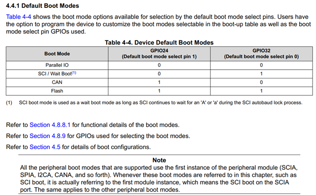

按照参考手册的说明,设备默认的Boot模式按下表进行根据GPIO24和GPIO32引脚电平选择:
其中SCI boot模式在SCI自动波特率情况下等待接收字符'A'或'a'
所有外设boot模式仅支持该外设的第一个模块,对于SCI boot,则为SCIA模块。

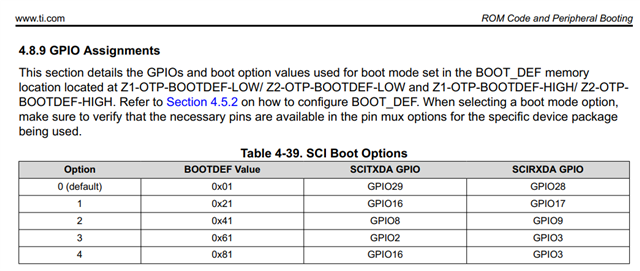

这里并没有说明SCI Boot对SCIA的引脚有什么要求,是否说,只要硬件设计的时候,将任意支持SCIA的2个引脚引出,
即可实现SCI Boot时能从该SCIA口下载程序?
对于F280033,数据手册中有描述支持SCIA的引脚有:
SCIA_TX可选GPIO为:GPIO2、GPIO8、GPIO16、GPIO24、GPIO29、GPIO37、GPIO48
SCIA_RX可选GPIO为:GPIO3、GPIO9、GPIO17、GPIO25、GPIO28、GPIO35、GPIO49
从SCIA_TX可选的6个脚中任选1个,和从SCIA_RX可选的6个脚中任选1个组合在一起就能实现SCI boot模式的下载了吗?
在参考手册关于自定义Boot模式的说明中,提到SCI boot默认使用SCIA脚为GPIO29和GPIO28,这和设备默认的SCI Boot模式是否有关系?
  • 在参考手册关于自定义Boot模式的说明中,提到SCI boot默认使用SCIA脚为GPIO29和GPIO28,这和设备默认的SCI Boot模式是否有关系?
    我不太明白你这个问题是什么意思。你自己其实也已经找到答案了。在默认的情况下,使用SCI boot,传输数据的引脚就是GPIO28和29。
