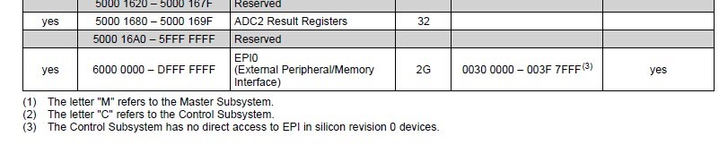

F28M36 EPI SDRAM 问题!!!急!!!
请问,我用的是F28M36平台,EPI驱动的sdram, sdRam用的是HY57V641620的8M BYTE的芯片,为什么M3 的8M BYTE的空间可以全部寻址到,从0x6000 0000到0x6080 0000,而C28 DATASHEET 上说明应该可以寻址从0x30 0000 到 0x3F 7FFF 的空间,而我测试只能从0x30 0000 到 0x33 FFFF 后面的地址空间就和前面重复了, 比如读写0x 30 0000 和 0x34 0000的读写是彼此影响的  感觉是同一块地址空间 。总共的空间就只有datasheet上给的四分之一!!!
