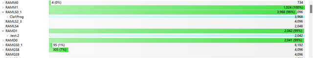

我查看内存占用 ,发现还有很大余量

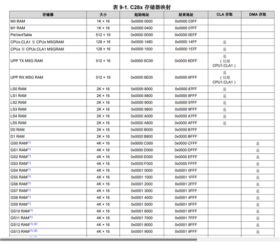

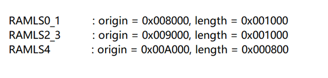

  • 看了你这个,里面有:
    这个肯定是不对的,首先RAMLS0_1肯定没有4000这么长,其次你这样配置和PAMLS2和3也重复地址了,另外PAMLS3的结束地址可不是9500+500哦,这个十六进制的,你这样和A000之间有地址空余
    总之这一段不能随意扩充,建议参考手册

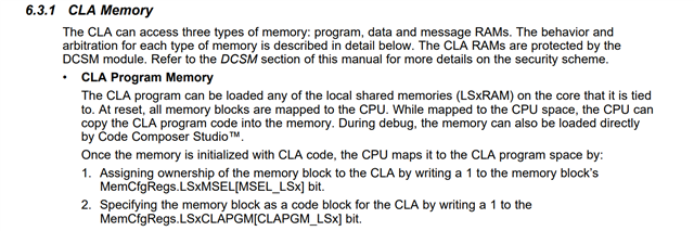

    另外哪一块配置成CLA程序空间,哪一块是数据空间,还需要在程序中指定

  •  我指定0-4都为程序空间。然后编译提示内存不够,请问有什么办法能解决这个问题吗? 是RAM里内存本来就不大 还是我程序方面的问题?
  • 感谢参与讨论~
    推测下来应该还是内存分配相关的问题。
    并不是内存不够,可以看下报错中显示的内存使用情况,这些RAM压根没有被使用。还请再参考一下的回复。
    我还是建议先去参考一下例程。

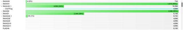

  • 报错内存未使用是因为报错了根本没进行编译
    实际注释掉一部分程序后,再去看内存内存占用情况
     报错里的RAMLS0_1是使用的
  • 但是就出现了 cla1prog只是用RAMLS0_1,分配给他了2_3和4并为使用

    cla的内存配置
    MemCfgRegs.LSxMSEL.bit.MSEL_LS0 = 1;
    MemCfgRegs.LSxCLAPGM.bit.CLAPGM_LS0 = 1;
    MemCfgRegs.LSxMSEL.bit.MSEL_LS1 = 1;
    MemCfgRegs.LSxCLAPGM.bit.CLAPGM_LS1 = 1;
    MemCfgRegs.LSxMSEL.bit.MSEL_LS2 = 1;
    MemCfgRegs.LSxCLAPGM.bit.CLAPGM_LS2 = 1;
    MemCfgRegs.LSxMSEL.bit.MSEL_LS3 = 1;
    MemCfgRegs.LSxCLAPGM.bit.CLAPGM_LS3 = 1;
    MemCfgRegs.LSxMSEL.bit.MSEL_LS4 = 1;
    MemCfgRegs.LSxCLAPGM.bit.CLAPGM_LS4 = 1;
    // Configure RAM blocks LS2-LS5 as data spaces for the CLA
    // First, configure the CLA to be the master for LSx
    // Second, set the spaces to be code blocks
    MemCfgRegs.LSxMSEL.bit.MSEL_LS5 = 1;
    MemCfgRegs.LSxCLAPGM.bit.CLAPGM_LS5 = 0;
  • 已经按照上面那位用户的方法解决了  个人疏忽 编写错误
