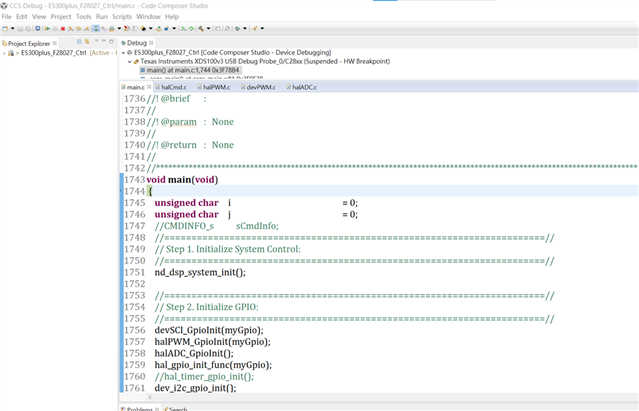

TMS320F28027: 使用XDS100V3進行Debug時,寫入後未執行Run,PWM腳位EPWM2B / GPIO3 會自動變為High
Part Number: TMS320F28027
Hi 大家好,
但是我在做測試的時候,很碰巧遇到一個情況,就是使用XDS100V3進行燒錄後,
程式尚未執行Run,竟然發現我有一隻PWM 腳位直接變成High…(因為這樣造成硬體損毀)
當進行程式執行時,狀態就又恢復正常了...
跟當地代理商FAE討論了一些時間都沒辦法解決...不知道有沒有人遇過或是可以給予建議,謝謝.

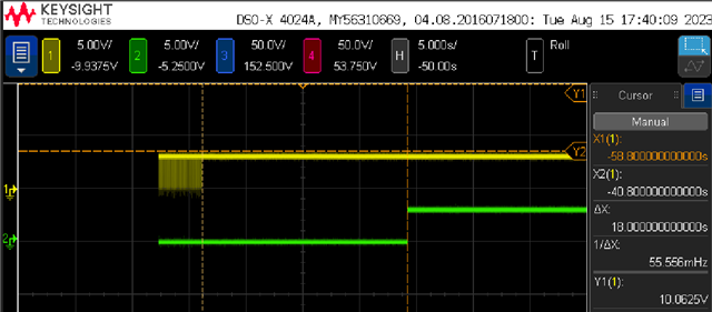

  • 1. 这个问题出现的机率有多大?
    2. 其它PWM引脚上有发现这个问题吗?
    3. 能标注一下波形吗?
    4. 能否描述一下PWM初始化的过程?有和我们提供的例程比对一下吗?
  • 您好,請參考下列資訊 :
    1. 这个问题出现的机率有多大?
    基本上每一次都會發生,都可以重現.差別在使用XDS100V3燒錄後,等待的時間不同,時間大約都在15秒-30秒,
    該腳位 EPWM2B / GPIO3 會自動變為HIGH.
    目前沒有發現.
    3. 能标注一下波形吗?

    FAE有建議我在CCS可以勾選下列設定,但依然沒有改善 : (RealTime options)
