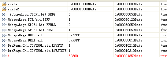

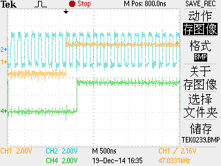

帮我看下这个代码哪里设置错了吗,我现在寄存器里drr1,drr2都为0xffff最大值,不变化了

	//开始设置mcbsp//
	//设置mcbsp时钟生成器,并通过硬件仿真进行观察//
	//停止模式设置成0//
	//lspclk=4,clkgdv=63使得CLKG=314khz//
