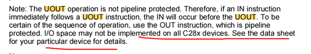

TMS320F28335: 28335 这款芯片支不支持 UOUT指令
Part Number: TMS320F28335
C2000指令集手册里面有UOUT指令的描述,但是我实际在28335上写汇编的时候,发现编译出来的地址是错的。想咨询一下这款芯片支不支持这条指令。 手册里说不是所有的C28器件都支持,要看具体的手册,但是我没有在手册里找到相应的描述。
