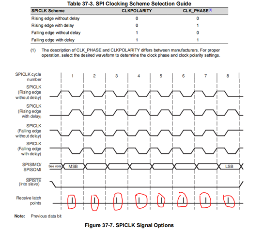

SPI手册中描述SPI的时序如下图:
1.请问是图中红圈标记的时刻进行SPI数据采样吗?
2.如果是的话,以时序 Falling edge without delay模式为例, 该模式的配置为CLKPOLARITY = 1 , CLK_PHASE=0,按照之前对SPI的开发,此时应该是默认高电平1,并在第一个沿也就是下降沿进行采样,但是图中该模式是第二个沿也就是上升沿采样,请问Ti的SPI时序和其他芯片是否有所不同,我应该按照这个时序来配置我的设备吗?因为我有个SPI Flash,其支持的时序时00或者11的模式,但是他的11模式和这个图中的不同,我应该怎么配置?
