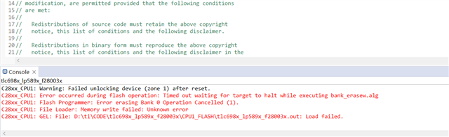

前面用MSP430,编译下载都没问题,换成F280039C之后,编译没问题,无法烧录,找不到可以手动擦除的开关;

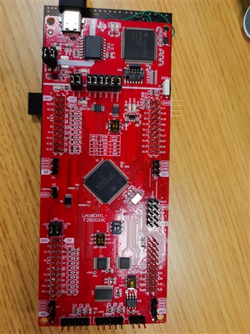

下面这块哪里跳线帽或者开关配置不对吗?
我看见这里有个faile unlocking,所以我猜测是不是芯片上锁了。你可以问一下FAE是否给板子上锁了。
你说对了。后面解决了,fae还真是拿了块FLASH被锁的板子,感谢。
