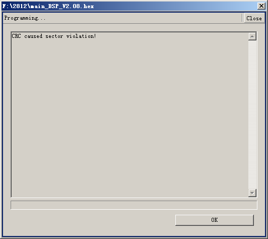

请问TI的工作人员有没有用C2PROG串口烧写过F2812的,有的话,发一份烧写过程截图看看。
C2PROG串口烧写F28335是正常的。但是用C2PROG串口烧写F2812总会报错,而且485和232接口的板子都试过了,报同样的错误。
问题已解决:
升级c2prog软件至1.7版本。使用Z-TEK的USB转232串口线,就烧写OK了,现在用485还没有烧写成功。
