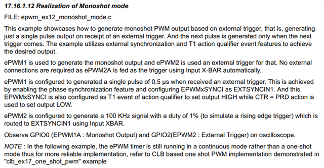

这个配置和ex12的大致是相同的吧?

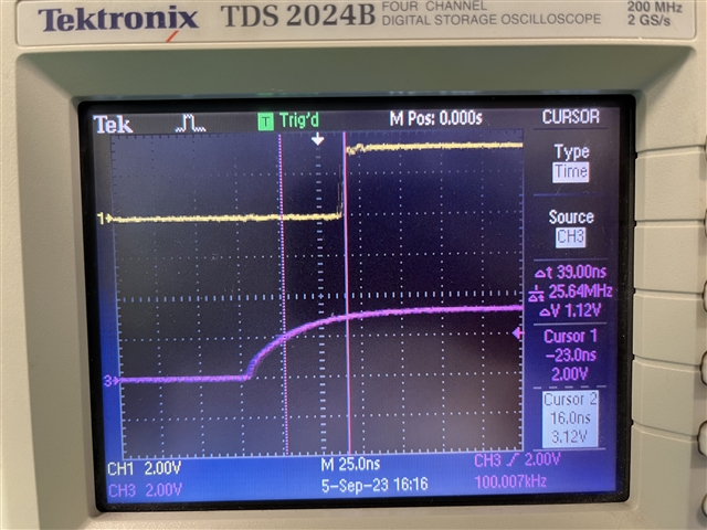

我也使用ex12观测到了这个延迟;同时也观测到ePWM2的压摆率不够。测得的延迟是40ns左右:

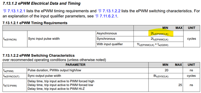

同步脉冲的宽度至少要两个TBCLK,在ex12中就是2*10ns。
但是由于同步脉冲的压摆率不够,测得的延迟时间可能并不准确。方便的话,可以用信号发生器充当同步脉冲源,再测试看一下。
OK。除了对于同步脉冲有20ns的高电平要求外,xbar等路径上也是存在延时的。
综合推算下来,延迟就应该在30~40ns。这个指标其实已经算是比较好的了。
