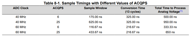

您好!请问F28035用AD怎么采集三角波的峰值,即AD口的曲线最大值怎么获取?我想计算三角波曲线的有效值。谢谢。
Part Number: TMS320F28034
这是ADC转换时间的典型值:
https://www.ti.com.cn/cn/lit/ug/sprui10a/sprui10a.pdf 8.2.1 ADC Acquisition (Sample and Hold) Window
以500ns为例,采样率就在2M左右
