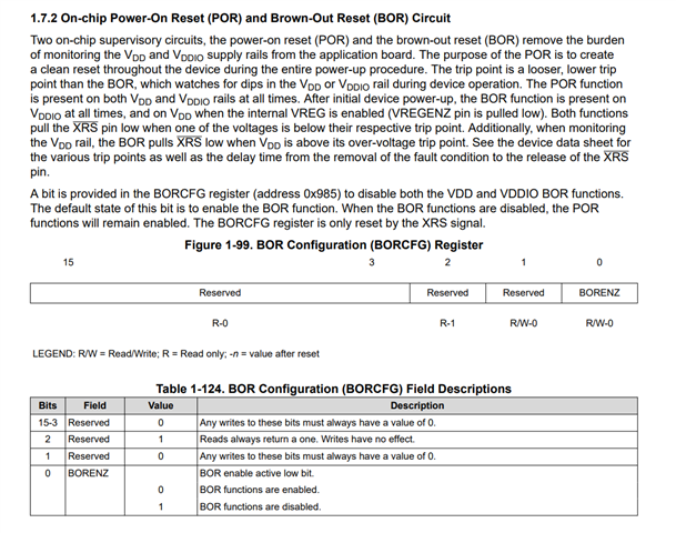

你好,复位类型的话应该是只有手册上描述的两种:BOR 和 POR。

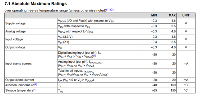

ADC 引脚输入了一个超过VDD的电压会导致复位嘛
input voltage的最大值是4.6V。过大的电压有可能损坏芯片。
