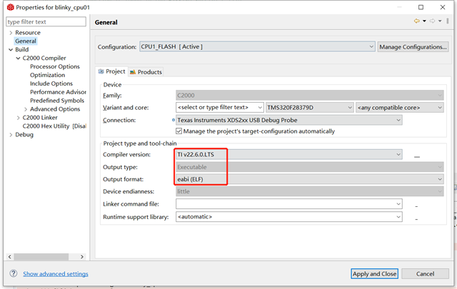

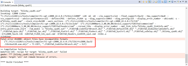

TMS320F28377D: 使用CCS12.3 TIv22.6.0.LTS编译器生成ELF格式输出文件时报错 rts2800_fpu32格式为TI_COFF格式不匹配
Part Number: TMS320F28377D
CCS配置如下:
报错如下:
