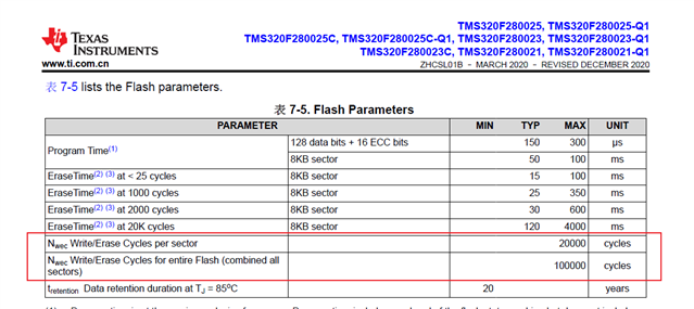

TMS320F280025的FLASH寿命是多少了,我在datasheet中找到如下数据,但不确认是否正确。
这里有两组数据,我的理解是单独擦除某一个扇区,可以最大擦除20000次,整体擦除16个扇区,可以擦除100000次?
如果是这样的话,为什么整体擦除寿命会更长?
