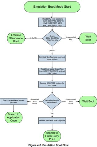

在连接调试器利用bootloader刷APP成功后需要重新上电APP才能运行,重新上电这个过程可以发生在刷完bootloader后,或者刷完APP后都可以正常运行,在不连接调试器时就不用重新上电,虽然目前没有造成什么麻烦,但是我还是想知道具体的原因。
Part Number: TMS320F280049C
这个就是和调试器有关系。和连接调试器时的boot以及DCSM的配置都有关系。
请看一下TRM第594页Figure 4-2. Emulation Boot Flow:
https://www.ti.com.cn/cn/lit/ug/sprui33f/sprui33f.pdf
