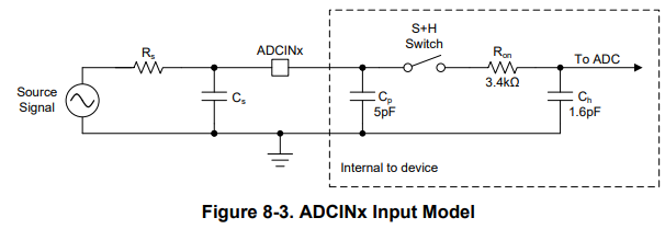

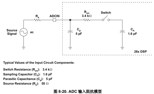

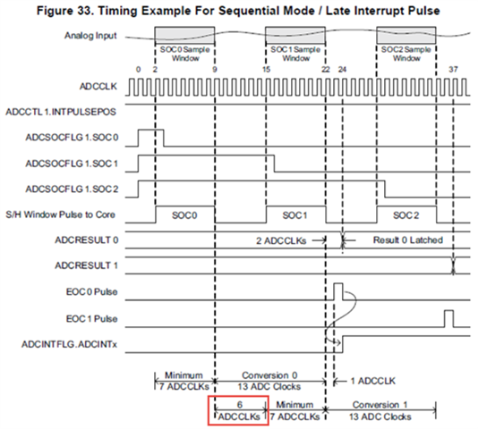

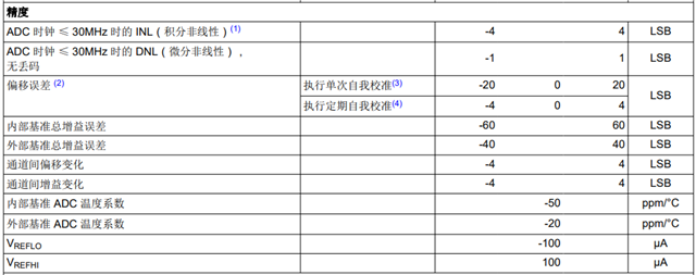

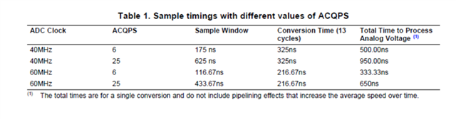

TMS320F28035: 问题如下:
Part Number: TMS320F28035
关于38035型号芯片的技术问题咨询:
  1. 12位长的ADC口,真实的精度是多少长度;
  2. 当采样保持时间为7 ADCCLKs的时候在SOC0 Sample Window和SOC1Sample Window之间存在6 ADCCLKs的间隔,这个时间间隔是否必须存在?是否为固定?
    当采样保持时间>7 ADCCLKs时,甚至大于13 ADCCLKs时,多个采样通道(例如12个)如何计算总共花费的时间?
  1. 能否分享一下ADC口的详细电路:因为我在在运行中发现SOC0的数值大小,影响SOC1的采样数值(SOC0采样2.6时,SOC1采样数值会多叠加10mV)?ADC口输入端有没有参考的电阻和电容参数?或者有没有消除影响的办法
