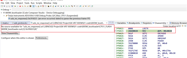

  • 仿真器不会断开,查看汇编代码,程序运行如下图:
    看门狗复位和CPU_reset后,程序会停在下图标注处,
    点击Resume重新运行,会停在下图标记处:

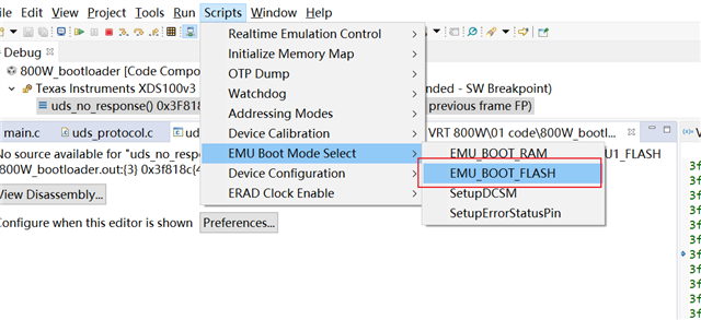

    现在我找到一个临时解决的办法,就是在CCS中设置,设置为下图,再进行复位也可以正常运行。
    但是这个需要每次启动CCS都进行设置,有没有办法设置一次就不需要再设置了。

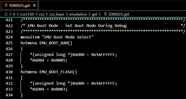

    这个我之前看到过,我是应该在程序里直接对这几个地址写入可以配置为FLASH启动的数据吗?
    还是说直接对这几个寄存器写入值就可以。
    脱离调试器,不进行喂狗操作,让程序复位,程序是可以在复位后正常运行的。
  • 有脱离调试器但是进行喂狗操作试过吗?
    你上一条回复贴出来的截图中,选中的选项本质上就是通过gel脚本来实现的。datasheet和TRM中这一块的内容似乎确实没有。你可以看一下那两个gel文件,看一下里面具体是怎么实现的。

    我想问一下,正常配置步骤应该是怎样的,就是你上面发出来的,配置那个寄存器就可以吗?
  • 直接向相应地址写入相应的值即可
