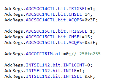

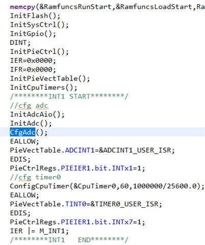

程序思路定时器0定时触发ADC采用,转换完成后触发ADC中断。
定时器配置
ADC中断配置

下图为初始化

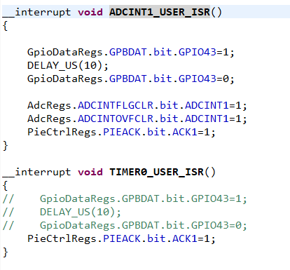

下图为中断函数,未搬移

  • 现在是ADC中断里基本没有处理数据,只翻控制了一个IO,25600的频率是39us,也是能执行的过来的,目前通过更改ramfuncs的存放空间就能实现频率保持一致,但是不明白是什么原因导致的,两个CMD文件都是取自C2000,C:\ti\c2000\C2000Ware_4_03_00_00\device_support\f2803x\common\cmd,F28035.cmd以及F28035_CLA_C.cmd;前者可实现与定时器的频率一致,后者ADC的中断是定时器中断的1半,测试过程中除了CMD文件的不同,程序未做任何改动。

  • 这个16:01的频率差了1倍
  • 把ramfunc放在RAML0里是ADC的中断频率能和定时器的频率一致,但是放在RAMM0里ADC的中断频率只有定时器的1半了
  • RAMLx和RAMM0的区别是RAMLx可以被cpu和cla访问但RAMMx只能被CPU访问。你说过你后来使用过CLA,我想这应该算是一条线索。
    这两种RAM只有上述区别,问题应该还是和代码有关。
  • 可是,这个工程是我发现问题后新建的,目前还没有初始化以及启用CLA,只是使用了C2000软件里提供的包含CLA空间分配的CMD文件-.-,我可以提供下工程,给看一下吗-.-

    程序里面初始化完毕后,死循环里面什么都没有执行,整个工程启用了定时器以及ADC中断,中断里只驱动了一个IO,我只更改cmd文件的ramfuncs存放空间,然后观察IO翻转的频率得到上述的问题,辛苦给定位下问题哈,麻烦了。Pray
