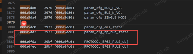

(1)如何查看代码段中空穴?
(2)如何减少代码段中空穴?
查看生成的map文件,里边的空洞区域都标有 --HOLE--

00089ff4 00000004 --HOLE-- [fill = ffff]参考下下面这个文件,第3.11 Data Page (DP) Pointer Load Optimization章节:
TMS320C28x Optimizing C/C++ Compiler v22.6.0.LTS User's Guide (Rev. Y)
而前面的param_cfg_bp_run_state 并没有占据很大的空间
这个是你自己定义的吗?以及下面的PROTOCOL_EF02_PLUS_obj?
能否将您的CMD文件发上来?
