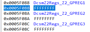

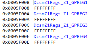

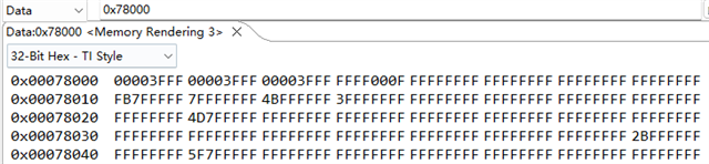

下面是列出的DCSM寄存器所在地址内存值:
GPREGx数值如下:
GPREGx数值如下:
