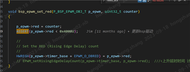

由于flash 空间不够用的原因,我们计划取消正式发布工程中的assert校验功能,我想知道这样会有什么较大的风险么?
完全没有问题,assert本身就是供调试时使用的。
https://e2e.ti.com/support/microcontrollers/c2000-microcontrollers-group/c2000/f/c2000-microcontrollers-forum/1230242/tms320f28386s-how-to-prevent-assert-in-release
这个帖子供参考,release时,assert基本上就不参加编译了。
多谢答疑
